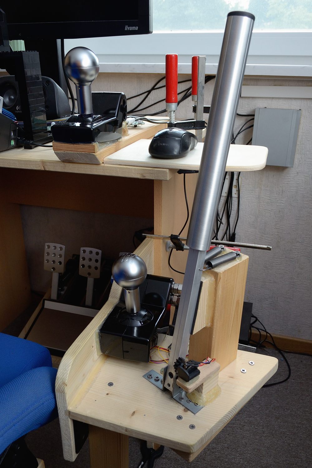

hier mal meine, wirklich billige Version eek
Ich schalte mit den Schaltwippen am Lenkrad und benutze den Schaltknüppel meines G27 als Handbremshebel.
Der Einmachgummi sorgt dafür, daß der Schalthebel wieder in die Mittelstellung zurückspringt, nachdem die 'Handbremse' gezogen wurde. Der Kabelbinder verhindert das Abrutschen des Gummis nach oben.
Funktioniert bei mir einwandfrei. Den Einmachsgummi müßte ich mal erneuern. Er wird schon langsam porös Rolling Eyes Schalthebel M3 LouKlicke auf das Bild um das Bild in der Originalgröße zu öffnen.
