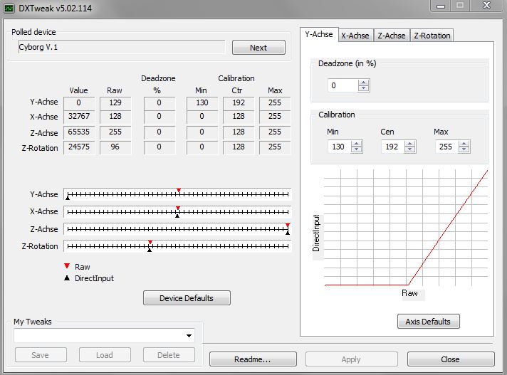

Du musst bei
Min 130
Ctr 192
Max 255 eingeben
Falls RBR die HB verkehrt herum erkennt, muss man noch in der input.ini
"InvertHandbrakeAxis = false" auf true ändern.
